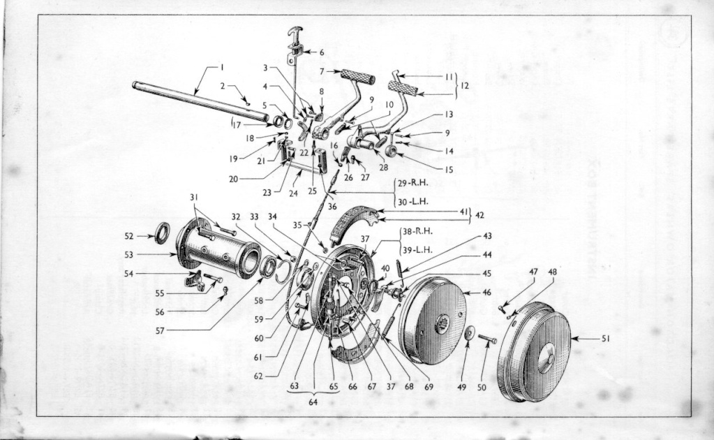

Pour répondre aux question d'Alain56 posées dans la rubrique "Présentation" je crée ce sujet.
Voici une partie du message d'Alain:
"Pour le moment, je ne vais intervenir que sur les freins, le reste semble en très bon état.
Concernant l'approvisionnement des pièces, j'ai le catalogue de la maison du tracteur, mais ils n'ont rien pour les major (concernant les freins)(dommage, Toulouse n'est pas loin)
j'ai trouvé chez apriline mais j'attend d'en savoir plus avant de commander. Si tu connais un autre fournisseur.....
Je vais devoir remplacer les câbles et gaines (l'un est cassé, l'autre bloqué)
Je pense prendre les jeux de ressorts ainsi que les garnitures de freins (moins cher que les mâchoires complètes)."
Pour commencer voici les pages du catalogue des pièces relatives aux freins:
A plus
Dernière édition par Cyrille64 le Dim 27 Avr 2014 - 8:24, édité 1 fois (Raison : Ajout de deux images)

Voici la méthode de réglage des freins:
Penses aussi à prévoir les joints rep 60 ce serait dommage que des garnitures neuves prennent l'huile.

Concernant le remplacement du joint, si tu as déjà fait la manœuvre, peux tu me dire si il est aisé d'enlever l'ancien joint sans devoir démonter toute la trompette ?

Je n'ai jamais vu les freins de Major ailleurs que sur le catalogue des pièces. J'ai un Super Major qui attend une hypothétique restauration...les freins ne sont pas identiques.
A voir les planches de pièces ce joint semble accessible une fois le tambour démonté.
