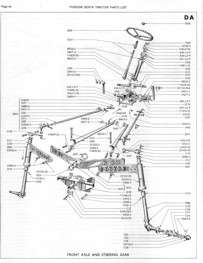

Je rencontre moi aussi ce problème de direction dure. En donnant des petits mouvements à droite et à gauche au volant j'ai l'impression que la direction se grippe puis en forçant d'avantage j'arrive à braquer quand même.
D'après ce que j'avais entendu dire les Dexta et Super Dexta par la suite était connus pour avoir une direction un peu dure.
Ceci ne veut pas dire qu'il n'y a pas des choses à vérifier pour voir si tout est correct.
Il y a les 4 rotules à regarder; sur mon tracteur j'en ai trouvé de non lubrifiées mais sans jeu. Y mettre de l'huile n'a pas amélioré.
Il y a les bagues et les butées dans les pivots de l'essieu avant.
Quand au boitier lui même il y a aussi des bagues, le système vis écrou et les manetons qui se déplacent dans des lumières. Le seul réglage sur le boitier est le jeu axial des deux arbres que l'on peut modifier par des cales d'épaisseur.
Lorsque tu as remplacé le roulement du support du volant as tu bien assuré la rotation libre du volant à l'aide des cales d'épaisseur?
Voici l'éclaté du train avant et du boitier:
A plus

PS: merci à cyrille pour l'éclaté, je risque d'en avoir besoin aussi
Mon super dexta est limite conduisible tellement il y a du jeu
