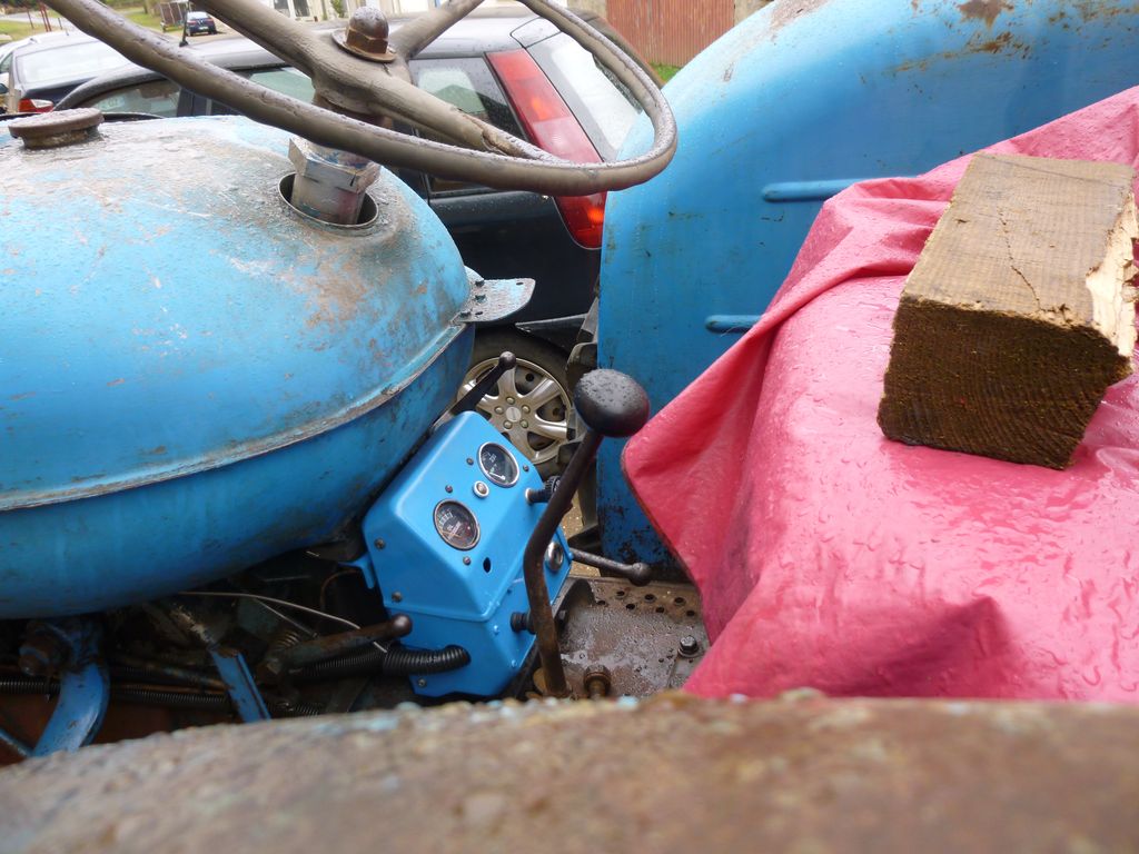

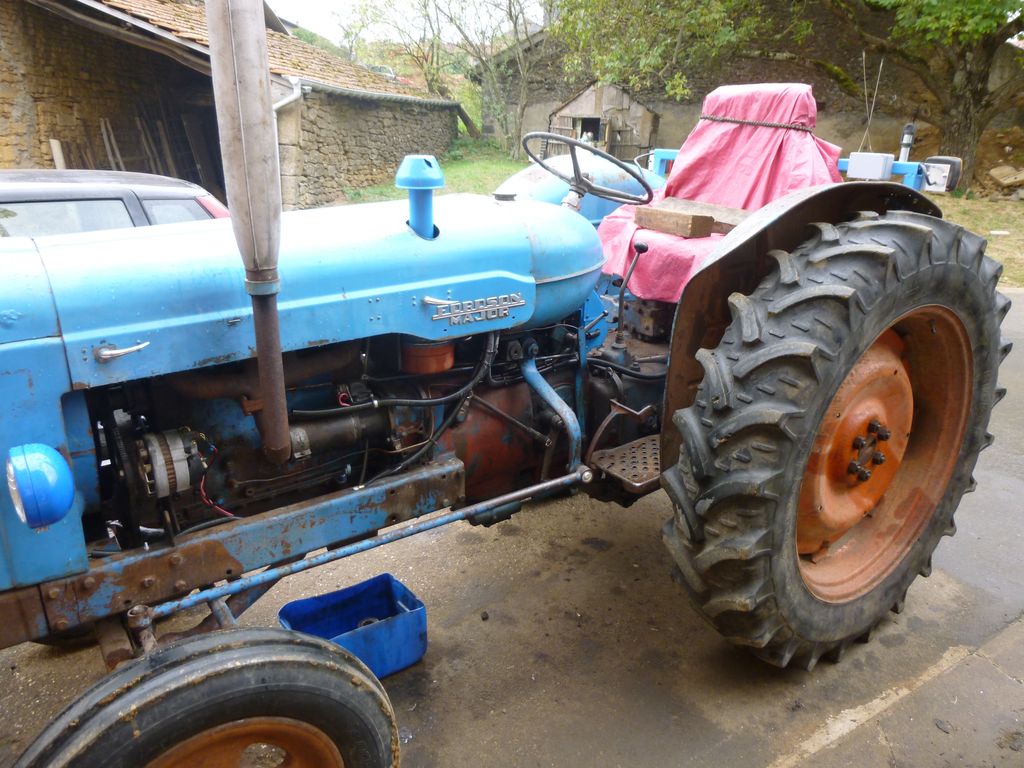

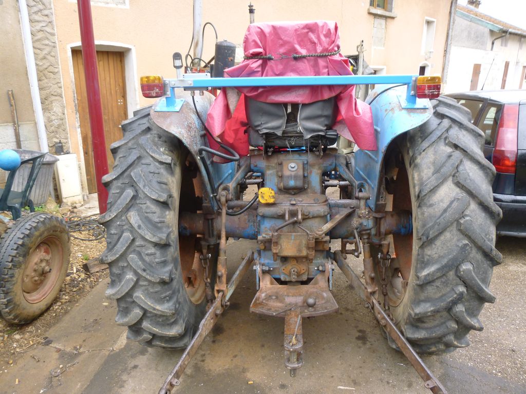

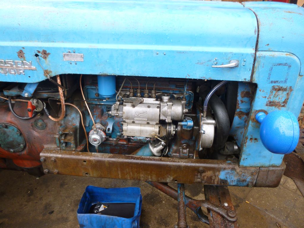

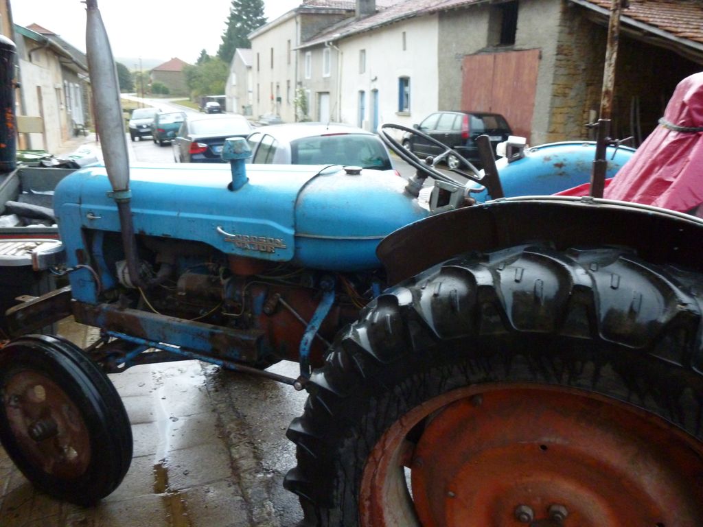

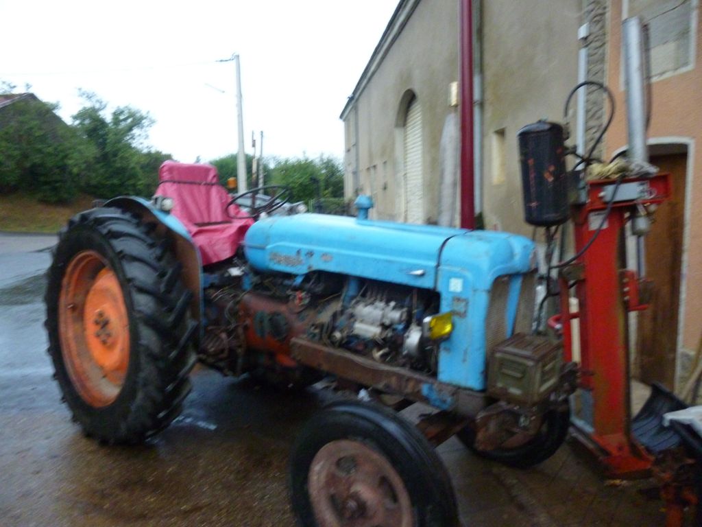

Message  yan55 le Ven 16 Sep 2016 - 9:50
voici 3 photos j'ai vite fais hier elles sont pas trop nettes
la pluie était la il faisait un peut sombre
mon fils avait mis un plastic sur le siège  Very Happy
ceci dit il démarre au quart de tour mieux que le dexta
je pense que le moteur a du avoir une petite réfection l'huile est pas sale, donc très peut de résidu qui repasse de la combustion.
petite fuite au réservoir qui a déjà été ressouder a plusieurs endroit (fixations)
le relevage descend tous le temps, mais la manette a été rafistoler elle ne tient pas en position haute il manque les guides et le serrage.

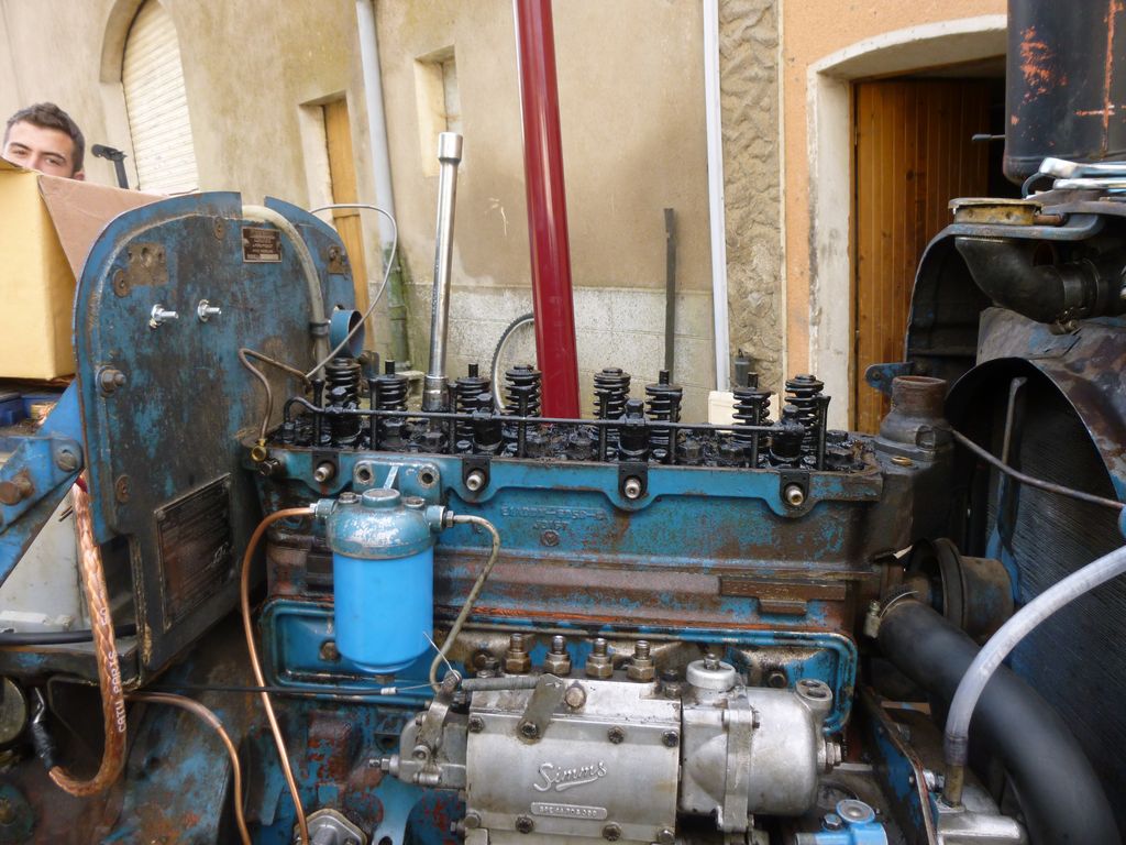

Message  yan55 le Mer 21 Sep 2016 - 9:14
j'avais déjà télécharger les docs chez les veilles soupapes
donc premières constatations
une petite fuite d'huile sur la sortie moteur qui entraine la pompe injection ( joint spy 20*47*10).
une autre a la pompe a gasoil qui alimente la pompe injection.
et probablement une légère fuite a la tresse de vilebrequin au niveau embrayage ça goutte par l'orifice sous l’embrayage, j'avais déjà refais ce genre problème sur un moteur Ford de moissonneuse.
ça arrive si le moteur a été longtemps a l’arrêt la tresse sèche et n'est plus étanche, mais apparemment l'huile ne va pas sur le disque donc vaut mieux faire ça assez vite.
les freins a vérifier un coté bloque pas l'autre faut que je démonte les roues pour avoir plus facile, peut être aussi une petite fuite au joint d'arbre ou bêtement de le graisse en surplus des câbles de frein.
nettoyage du circuit de refroidissement, c’était couleur rouille, un coup d'eau avec un produit de nettoyage de circuit chaudière que j'avais en stock et c'est déjà plus propre Very Happy
j'ai aussi commencé a refaire le câblage.
faut que je refasse une manette et une tige de commande pour les volets du radiateur pour l'hiver.
faut que je voie pour installer une prise hydraulique pour une benne, il y a déjà une sortie mais je sais pas comment elle fonctionne soit en permanence ou avec le levier de relevage mais c'est pas urgent.

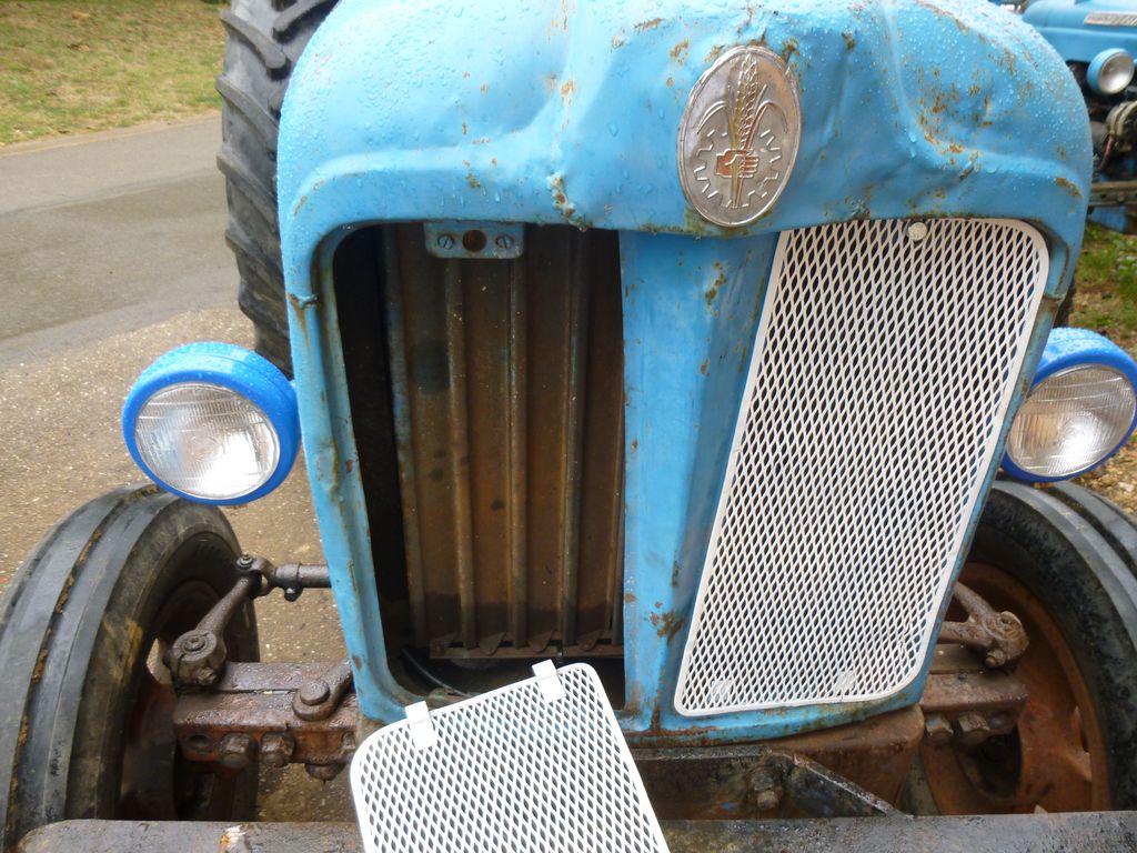

mon fils a redressé les grilles de la calandre et elles sont repeinte (blanc mais il me semble que c’était orange a l'origine)
il a aussi repeint les caches des instruments ( il nous restent quelques bombes aérosol de bleu RAL 5015  Smile
j'ai redresser un peut la calandre pour que les grilles passent bien.
pour ce qui est du problème de démarreur j'ai plus de soucis pour le moment je l'ai démonté nettoyer juste le bout des dents usées mais ça va, la couronne est nickel pas très usée.
je pense que c’était le cliquet du pignon qui accrochait plus par moment.
vous avez du remarqués que le pot d’échappement est un pot IH Very Happy
j'attends la carte grise.
ben autrement il tourne bien Very Happy

les nouveaux phare sont mis.
mon fils a installer une barre derrière le siège pour fixer les feu arrière sur les ailes et le giro
je refais électricité un peut tous les soir, l'alternateur recharge manque les feu avant sur l'aile
voila ça prend forme la peinture sera pour plus tard une fois toutes les fuites refaites.

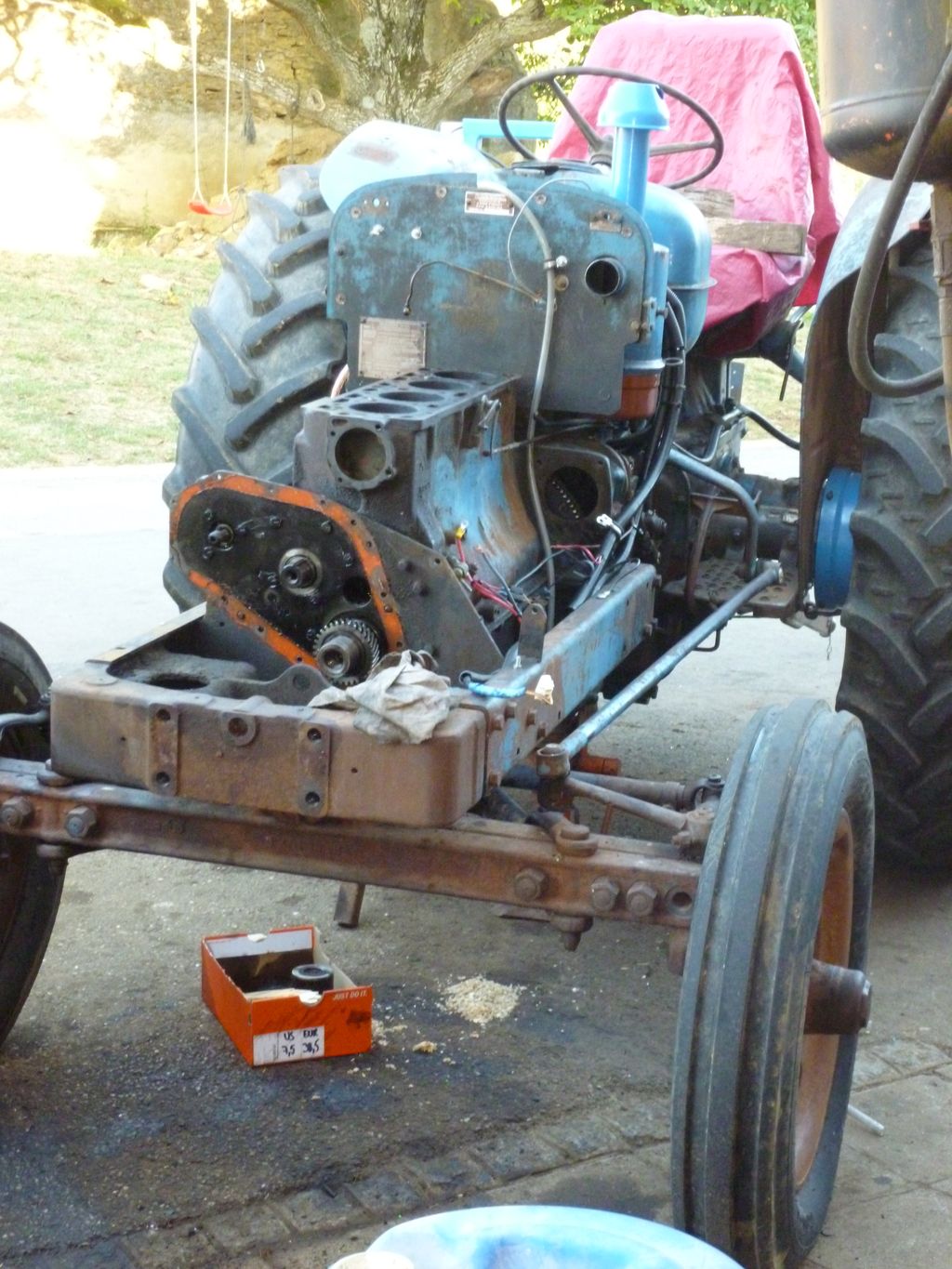

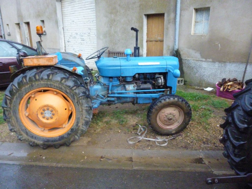

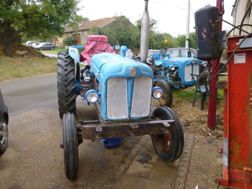

Message  yan55 le Sam 1 Oct 2016 - 21:58
voila les photos la 1 er est flou
et le petit premier toujours la Very Happy
je mettrais de nouvelles photos demain

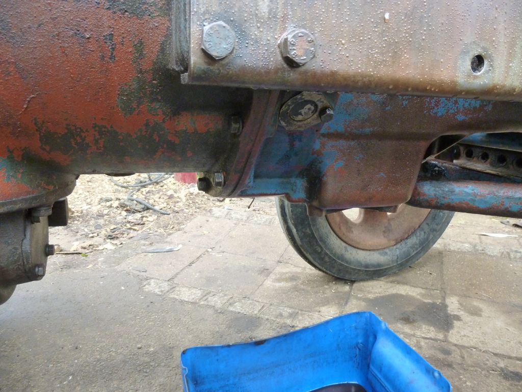

mes petites fuites de gasoil sont refaites non sans mal j'ai passé plus de 2h00 sur 2 malheureuses fuites de raccord, du coup j'ai nettoyer et repeint le filtre a gasoil il était dans un triste état plein de boue au fond.
reste une fuite celle de la tresse moteur donc, je vais devoir le couper en deux est descendre le vilebrequin légèrement.
je viens de commander la pochette complète de joint chez agriline.
je vais surement le faire chez un amis qui as ce qui faut pour le faire surtout niveau place.
il est assez simple a couper en deux très peut de boulon (10 env) mais l'avant est lourd c'est de la fonte en principe.

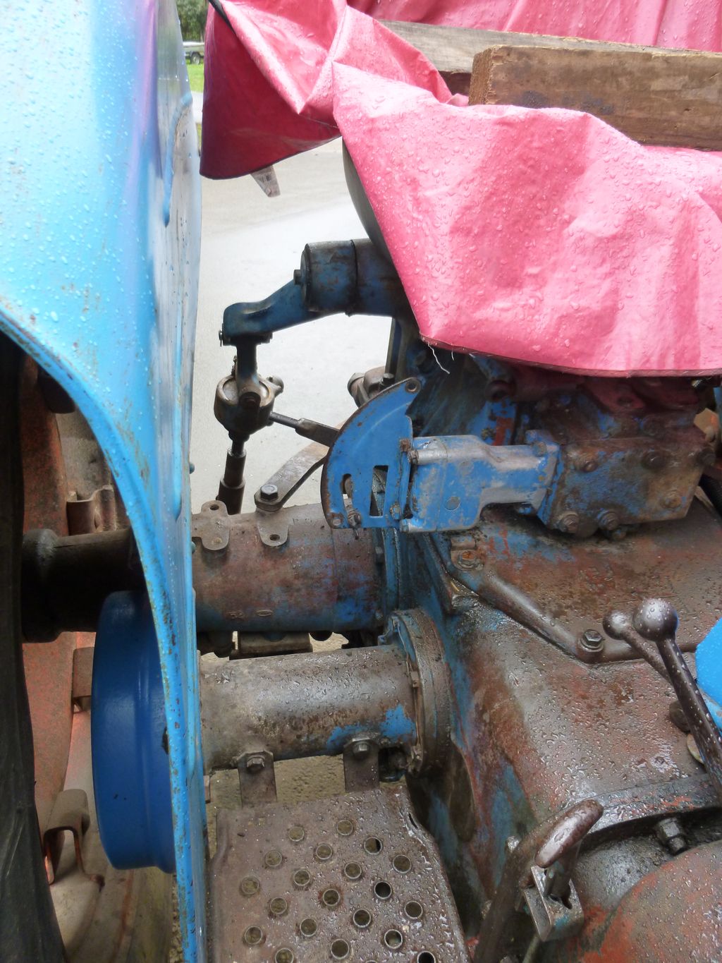

Message  yan55 le Dim 2 Oct 2016 - 9:49
voici quelques photos avec ce qui a déjà été fait
les grilles du radiateur
commande de relevage il manque quelques pièces mais ça fonctionne
la petite goutte d'huile au bout de la goupille  Evil or Very Mad
pour le bac bleu c'est surtout pour récupérer les divers écoulement quant ont purges gasoil ou autre afin de pas avoir une grosse marre sur le pave, la dernière fuite est celle du carter embrayage ça goutte juste après un fonctionnement du moteur sinon il y a plus rien. Smile

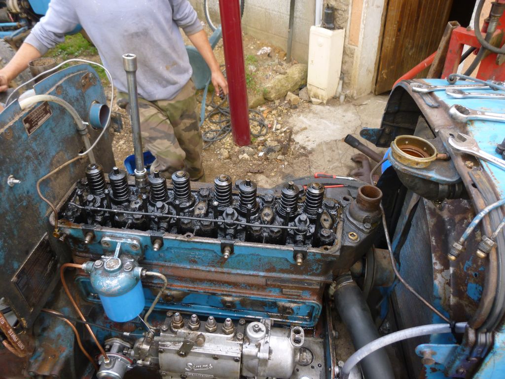

Message  yan55 le Mer 5 Oct 2016 - 11:25
pour le moment je suis occupè a me faire ce genre de pièce
mais j'ai un soucis qui est apparu petit a petit qui va m'obliger a vérifier l’état du moteur surtout niveau segments d’où peut être la fuite au niveau embrayage.
il semble que la pression du bas moteur soit trop forte depuis que j'ai remis le reniflard d'huile d'origine au niveau de l'entrainement de la pompe injection j'ai de l'huile qui refoule pas tous le temps mais c'est pas normal, de plus j'ai remarqué un jeu inhabituel longitudinal (vilebrequin)au niveau de la poulie vilebrequin en forçant légèrement sur celle ci a l'aide d'un levier. Evil or Very Mad
je ne pense pas que les coussinets aient du jeu le moteur claque pas du tout, mais les cales  d’épaisseur peut être hs à voir, j'ai la pression d'huile qui ne monte pas normalement au mano soit une fuite interne ou la pompe en fin de vie. Evil or Very Mad
bon ben va avoir un peut de boulot cet hiver, j'en ai pas besoin dans l'immédiat.
va peut falloir demander un kit chemises piston au père noël cette année Wink

Message  Cyrille64 le Mer 5 Oct 2016 - 18:34
Bonjour yan,
As tu testé ton manomètre de pression d'huile, c'est peut être lui qui est HS?
Déjà une inspection en démontant le carter moteur inférieur peut s'avérer très utile. Souvent le carter est plein de "boue", la crépine de la pompe à huile peut être bouchée; un bon nettoyage de tout cela ne fera pas de mal.
Il se peut que le moteur ait besoin de tourner un peu pour le dégommer.

Message  yan55 le Sam 8 Oct 2016 - 17:55
alors pour aujourd’hui j'ai démonté le cache culbuteur No
vous avez remarque une tête de singe derrière  Very Happy en plus il s'est inscrit sur le fofo
2 bon millimètre de cambouis colle partout du jeux dans les tiges de soupapes ben du coup ont a démonté le restant avec mon fils
du jeu dans les pistons et chemises d’où les remontées d'huile au reniflard j’étais un peut prêt sur que ça pouvez venir que de la
ont va passer au re-chemisage et piston neuf ont verra pour le restant en finissant le démontage du moteur si pas d'autres surprise.
une chose est bien ça va vite a démonter sur ce tracteur
ont a vérifier la pignonnerie les repères de calages tombe piles les clavetages sont bon pas de soucis pour le remontage a priori.
la prochaine commande chez agriline sera un peut plus grosse  pale

Re: bientot un nouveau copain a mon dexta
Message  Cyrille64 le Sam 8 Oct 2016 - 18:13
Bonjour Yan,
Tu t'es lancé dans la grosse mécanique, c'est bien pour le forum nous allons avoir un sujet riche sur ce tracteur!
C'est bien aussi pour ton tracteur qui va retrouver une seconde jeunesse.

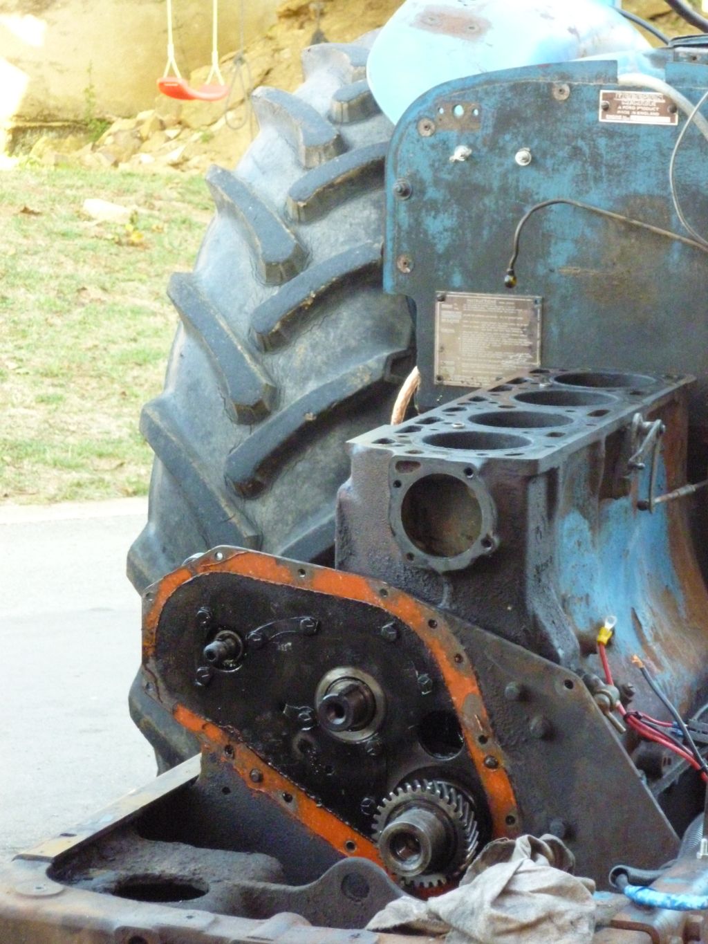

Message  yan55 le Dim 9 Oct 2016 - 10:55
nettoyage de la culasse elle a l'air en bon état
beaucoup de jeu dans les soupapes surtout celles d’échappement surtout sur une la tige est bien abime, les admissions c’était correct
reste a sortir le moteur et l'embrayage
j'essayerais de faire les photos pas facile les mains pleines de cambouis Smile
