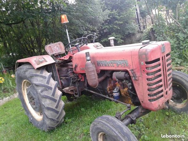

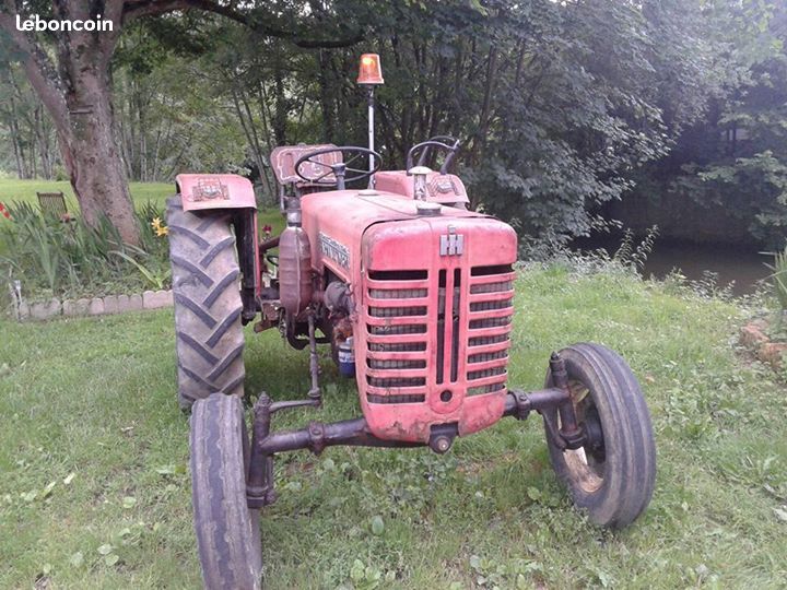

Message  yan55 le Ven 8 Sep 2017 - 6:32
aujourd’hui rien a voir avec les fordson
mais je dois aller chercher cette petite bête que mon fils va acheter
ont va essayer de le sauver mais c'est pas gagner
j'ai diagnostiquer pompe injection hs surement 1 ou 2 piston cassés donc il tourne plus
le moteur aurait été apparemment refais mais a voir
1800cm3 3cylindres 24ch
ce moteur a équiper certain engin manitou d’ailleurs le moteur n'est pas apparemment d'origine mais surement d'un engin de chantier (couleur jaune orange du bloc moteur)
vu le prix que le propriétaire nous le fait ont ne risquera rien (carte grise comprise mais pas jour)

Message  Cyrille64 le Ven 8 Sep 2017 - 6:58
Bonjour à tous, bonjour Yannick,
Beau projet de restauration pour ton fils. Le silencieux d'échappement et le siège sont des plus fantaisistes. Il me semble que d'origine l'échappement était à l'arrière, pas sympa lorsque l'on attèle ou dételle un outil!
Mon voisin en avait un quand j'étais ado j'ai eu l'occasion de le conduire plusieurs fois. Le démarrage était un peu laborieux, il faillait chauffer.
Si tu veux bien on déplacera ce message en créant un nouveau sujet dans la rubrique des autres marques.
J'espère que vous nous ferez partager le travail sur ce tracteur.
Effectivement Manitou a fait des chariots élévateurs avec des tracteurs International Mc Cormick comme bases en commençant par le Cub.
Je regarderai sur l'historique qui est passé le printemps dernier sur un magasine.
