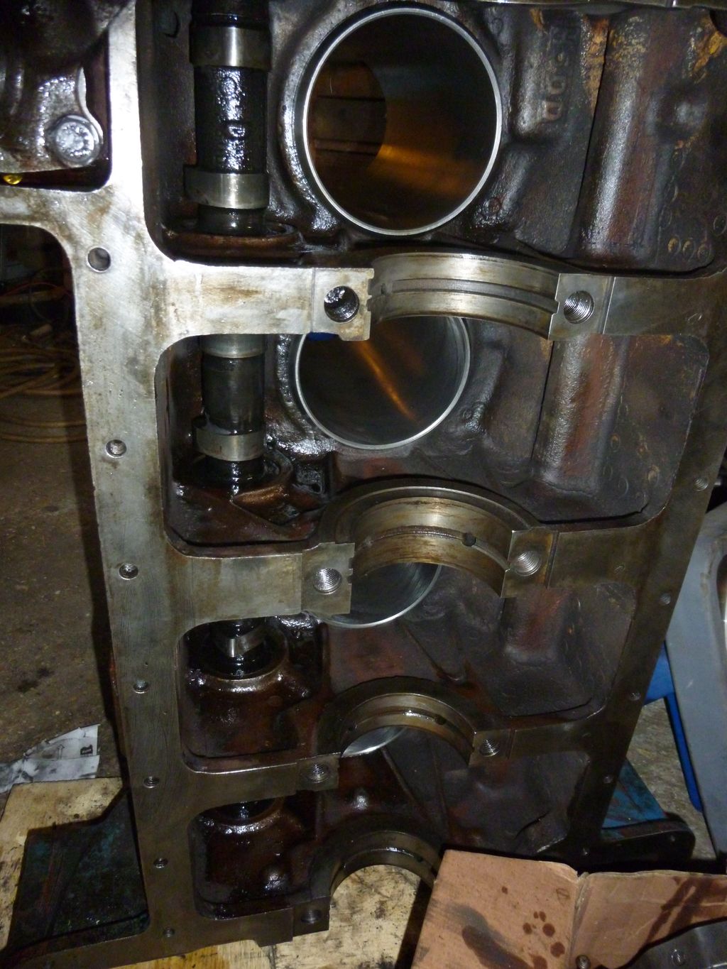

le vilebrequin a déjà été rectifier les coussinets sont a cote +10 sur un des piston le vilo est assez creuser niveau du trou de graissage sur la circonférence.
un gros tas de boue bien épaisse au fond du carter, pas de bout de ferraille c'est déjà ça.
le vilo a 1 voir 2 mm de jeu en longitudinal faut voir les portées de cales après démontage du restant.

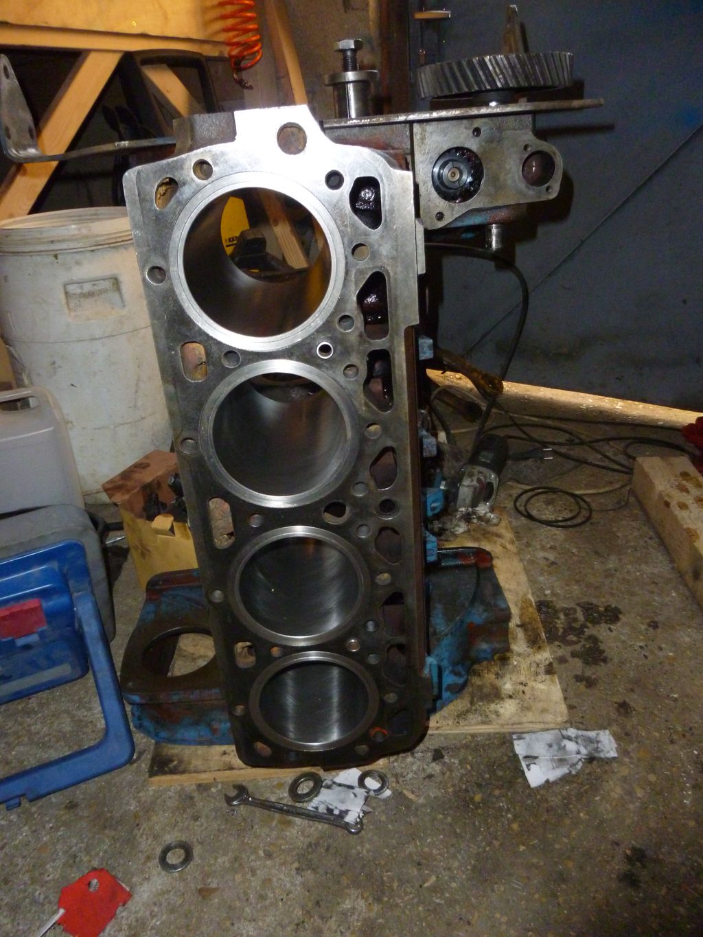

a part ça les chemises sont sortis du bloc une bonne 1h30 pour faire les 4
pas mal de dépôt de rouille coté eau sinon ras

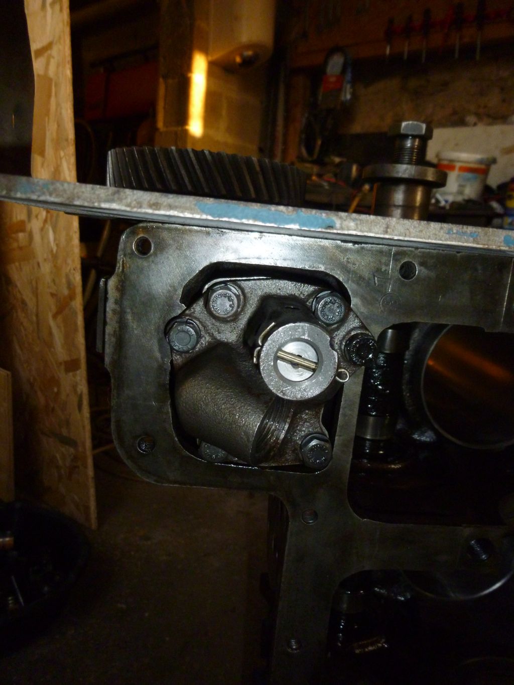

reste a sortir la pompe a huile l'arbre a came et l'entrainement de la pompe injection je ferai des photos demain aujourd’hui j'avais les mains noir Smile
par contre je sais pas si il y a un joint dans le haut du bloc normalement je vois pas ca sur mes doc mais j'ai cru en voir un sous la crasse mais pas sur ont verra en nettoyant
Messages : 117
Re: bientot un nouveau copain a mon dexta
Message  yan55 le Jeu 13 Oct 2016 - 12:52
donc j'ai 2 joints aux niveau des chemises.
par contre la pompe a huile ne sort pas je pense que la vis sans tête a l’extérieure du bloc sert a la tenir les 2 autres sont au niveau du corps de pompe
je les ai dévissées mais ça sort pas.

les chemises neuves sont en place, tous est nickel
la nouvelle pompe a huile est aussi en place je l'ai amorcée pour faciliter le réamorçage quant tous sera remonté

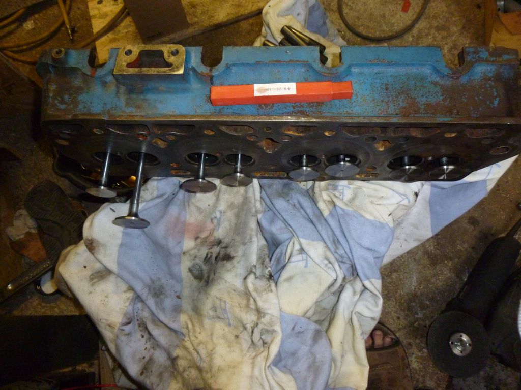

et je vais attaquer la culasse pour les guides (elle est mise en chauffe sur la cuisinière system D tongue )
Messages : 117
Message  yan55 le Dim 13 Nov 2016 - 14:19

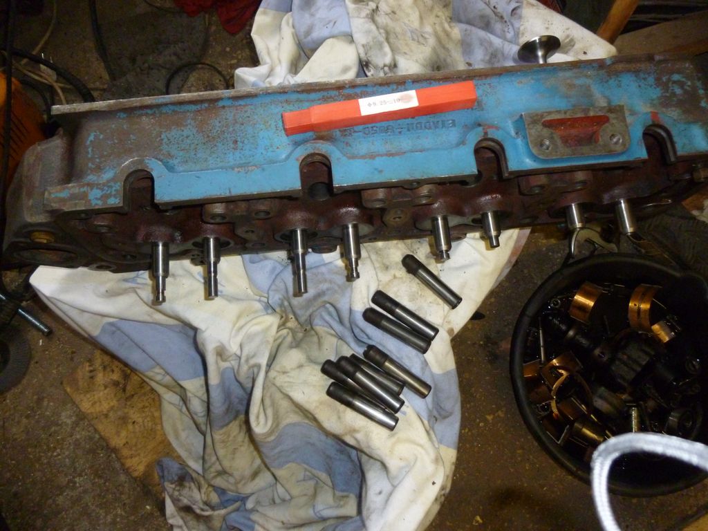

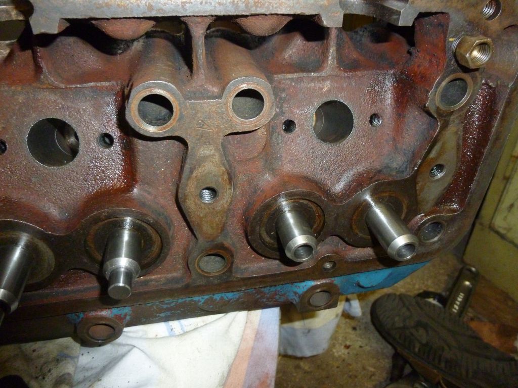

voila les guides sont changés 1 petite heure de boulot, la culasse a chauffée plus de 2h00(100°/120°) sur la cuisinière ont a fait carburer un peut Very Happy
les 2 soupapes qui sont sorties sont juste un peut dur je doit passer un léger coup d’alésoir peut être une petite bavure sur l’extrémité du guide
sinon avant le remontage des guides j'ai contrôlé le diamètre des anciens ils étaient a +ou- 1 centièmes par rapport aux nouveaux sinon si les nouveaux ont beaucoup plus il faut les toiler légèrement pour ne pas qu'ils grippe au remontage
j'ai fait l'extraction et remise en place avec ma petite presse de 10t seul 2 anciens guides étaient légèrement plus dur a décoller, pour les nouveaux 2h00 dans le congel une goutte d'huile sa rentre nickel  cheers

Le remontage avance. Pour les guides de soupapes tu parles du diamètre extérieur ou bien de l'intérieur?

le diamètre extérieure si tu as trop de différence surtout en plus ça risque de grippe au remontage
je sais plus si c’était 15.89 ou 16.89 mais avec les nouvelles j'avais *.89 / *.90 1 centième ça va si tu as plus de 5 centièmes il faut faire gaffe
pour le diamètre int c'est un peut plus de 9.5mm mais j'ai le petit alésoir de 9.25 a 10 j’ai passe un coup dans les deux qui était un peut dur maintenant c'est nickel
j'ai commencé le rodage pour les admissions ça va aller vite, celles d’échappement sont un peut plus attaquer surtout une mais ça va aller faut le temps j'ai déjà bien rattraper au gros grain.
j'ai regarde pour un jeux de fraises mais bon 200€ le jeux faut avoir de l’utilité mais il est bien et je fait pas de resto moteur souvent et la culasse du dexta etait neuve donc pas très usée
