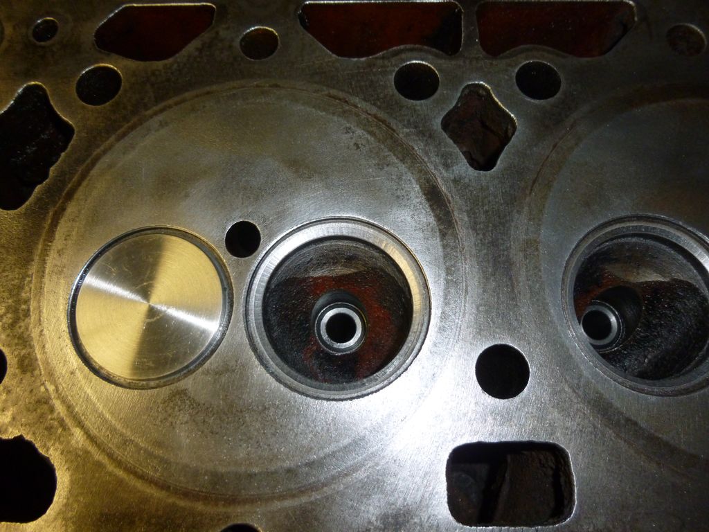

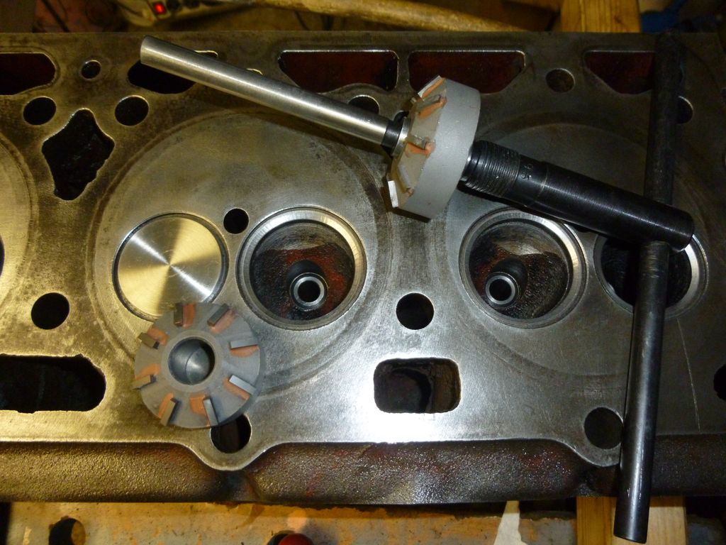

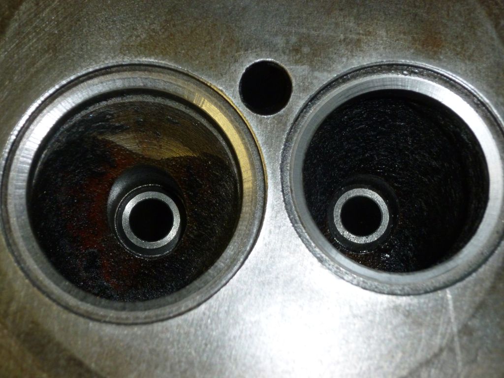

comme le rodage me posais problème sièges assez usés je me suis acheté des alésoir a mains pour les rectifier je l'ai ais reçut  hier
les alésoirs sont a 60° pour les sièges a 30°
c'est du bas de gamme chinois mais le plus simple est parfois le plus efficace
après une ou deux retouches après avoir passer le rodoir c'est du nickel les soupapes ferment sans problème.
j'ai remis la culasse sur le bloc avec le joint mais je l'ai pas serrée fort, juste a la main comme ça je peut tester si les soupapes tape pas dans les pistons ont sait jamais apparemment ça a l'air bon ont verra quant  elle sera serrée au couple
j'ai aussi collé les joints lièges sur une surface pour les mètrent en place (culbuteurs et cache tige culbuteurs) le moteur a plus gueule Very Happy

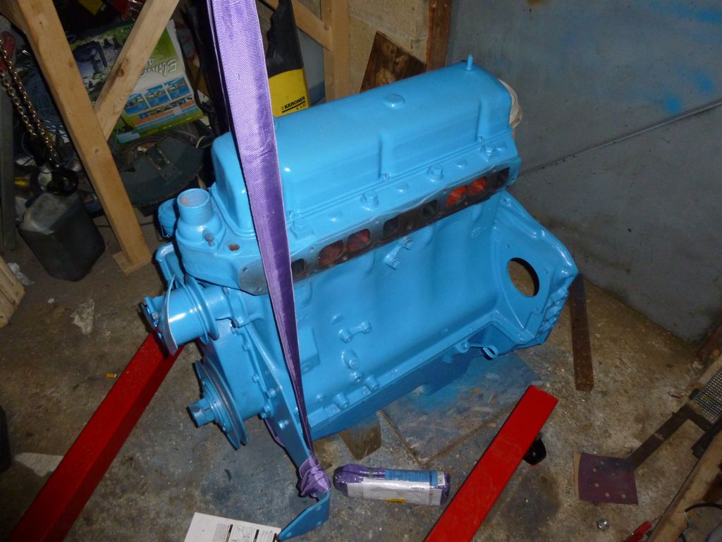

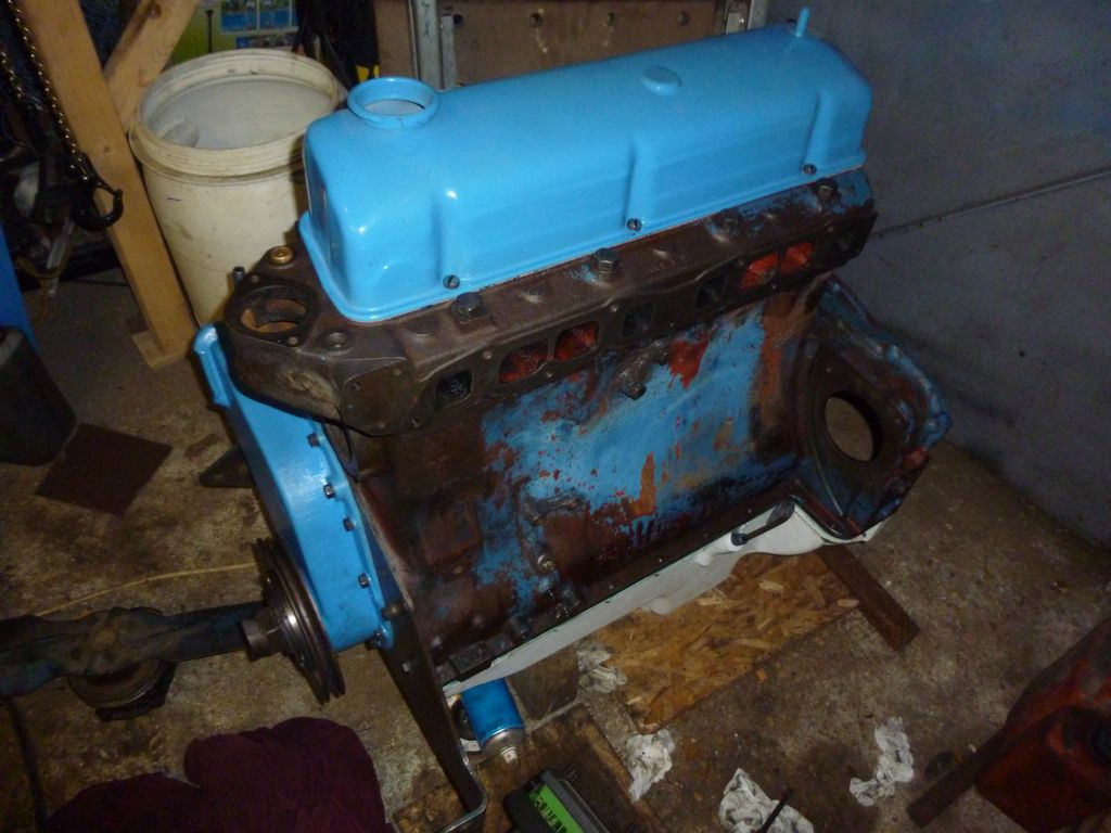

a part le temps glacial pas grand chose il fait trop froid pour bosser sur le major

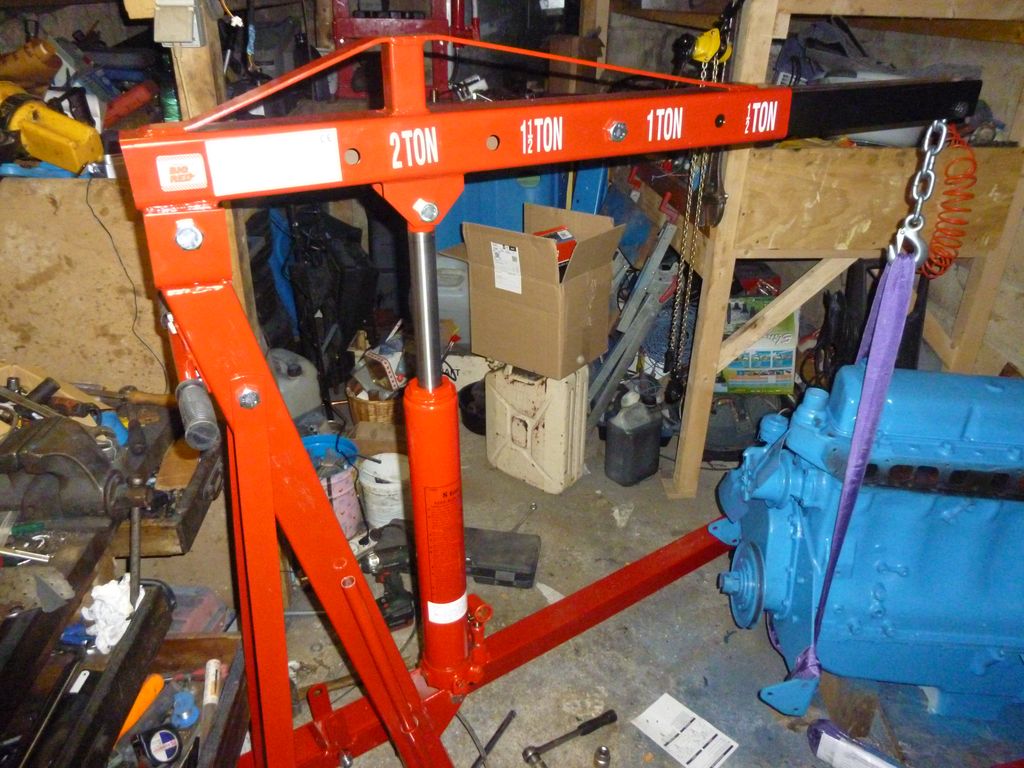

a part ça j'ai reçût ma grue d'atelier et le fils a donner un coup de peinture sur le moteur quant il faisait encore pas trop froid
j'ai un peut de bordel mais avec toute les pièces a droite a gauche je suis un peut a l’étroit

le remontage du moteur nous a pris une bonne demie heure avec la grue le temps d'ajuster par rapport au bâti.

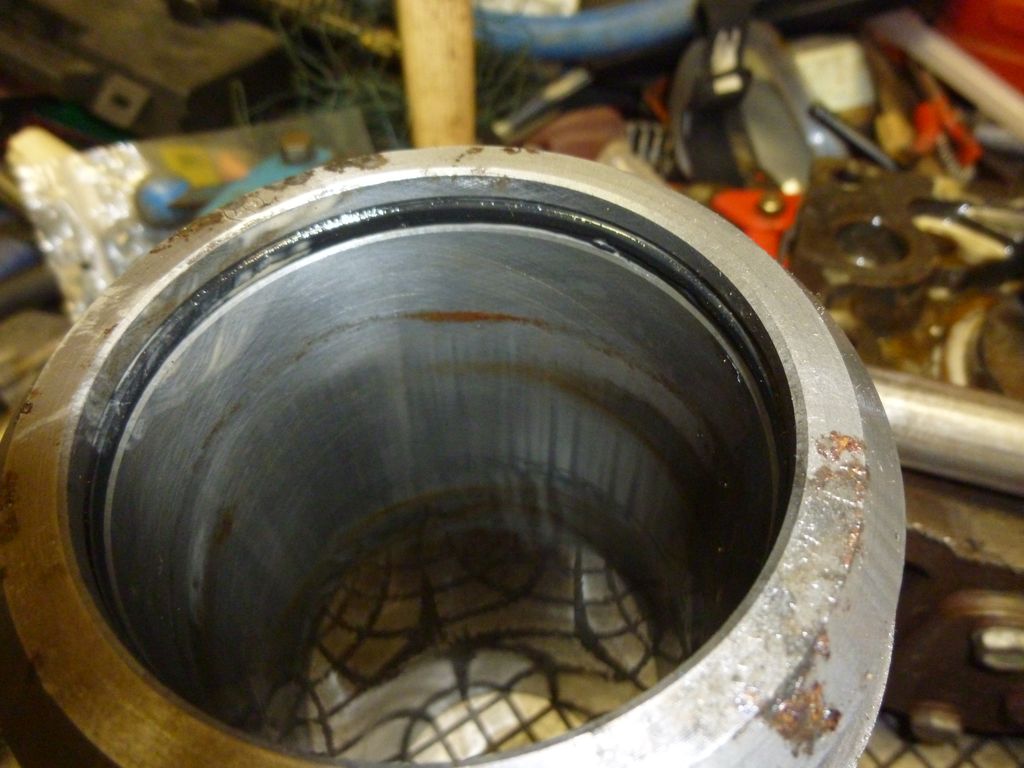

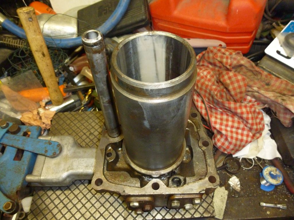

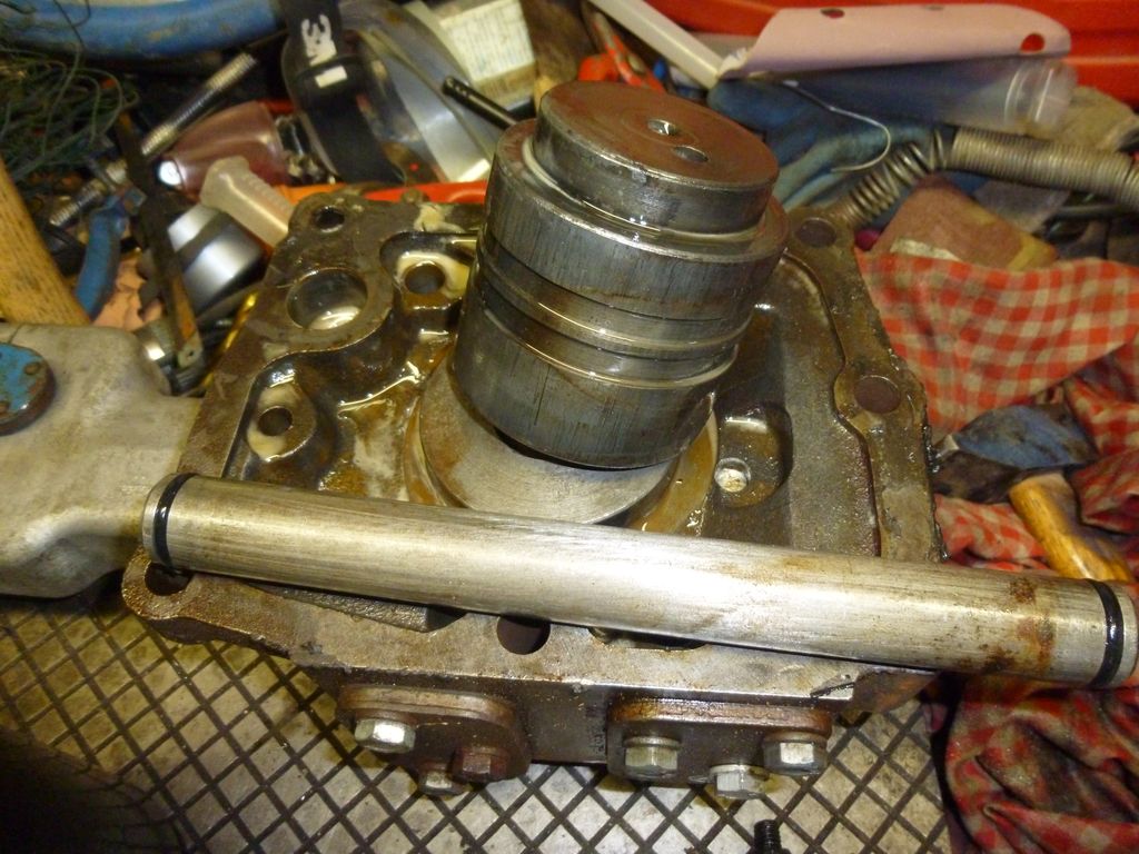

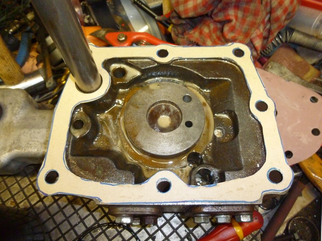

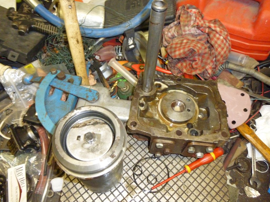

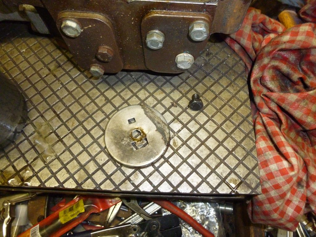

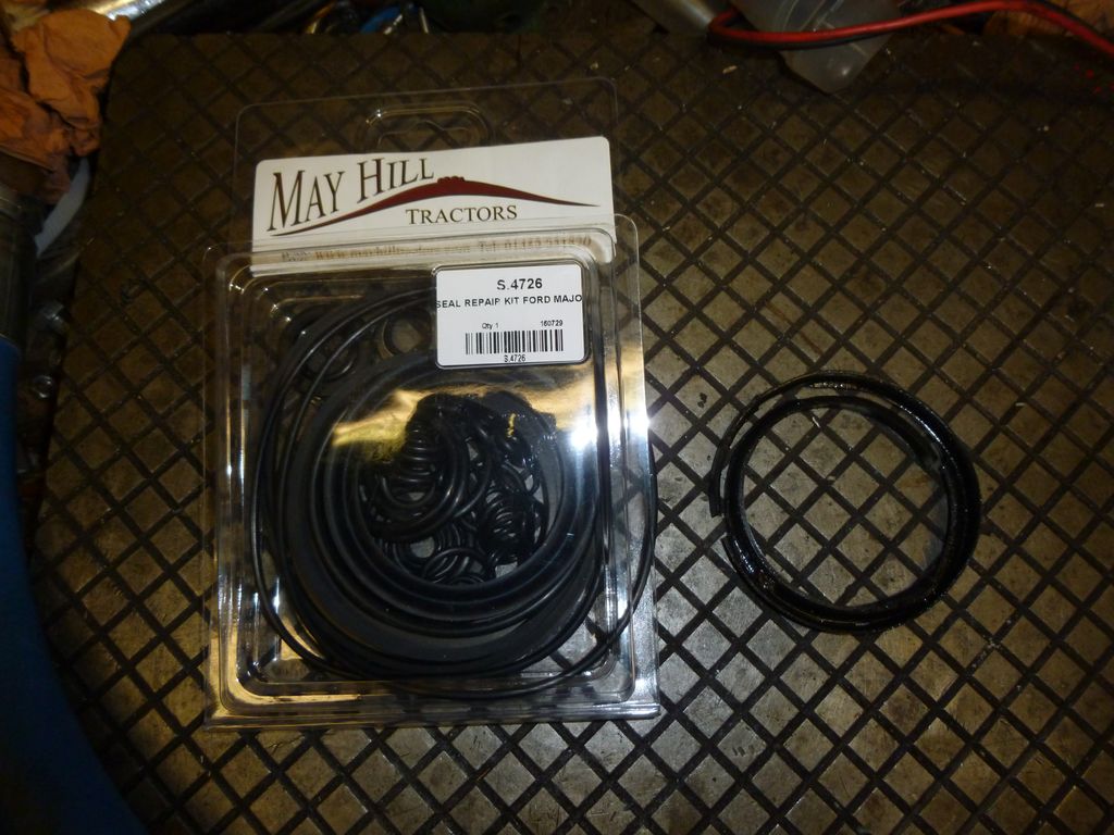

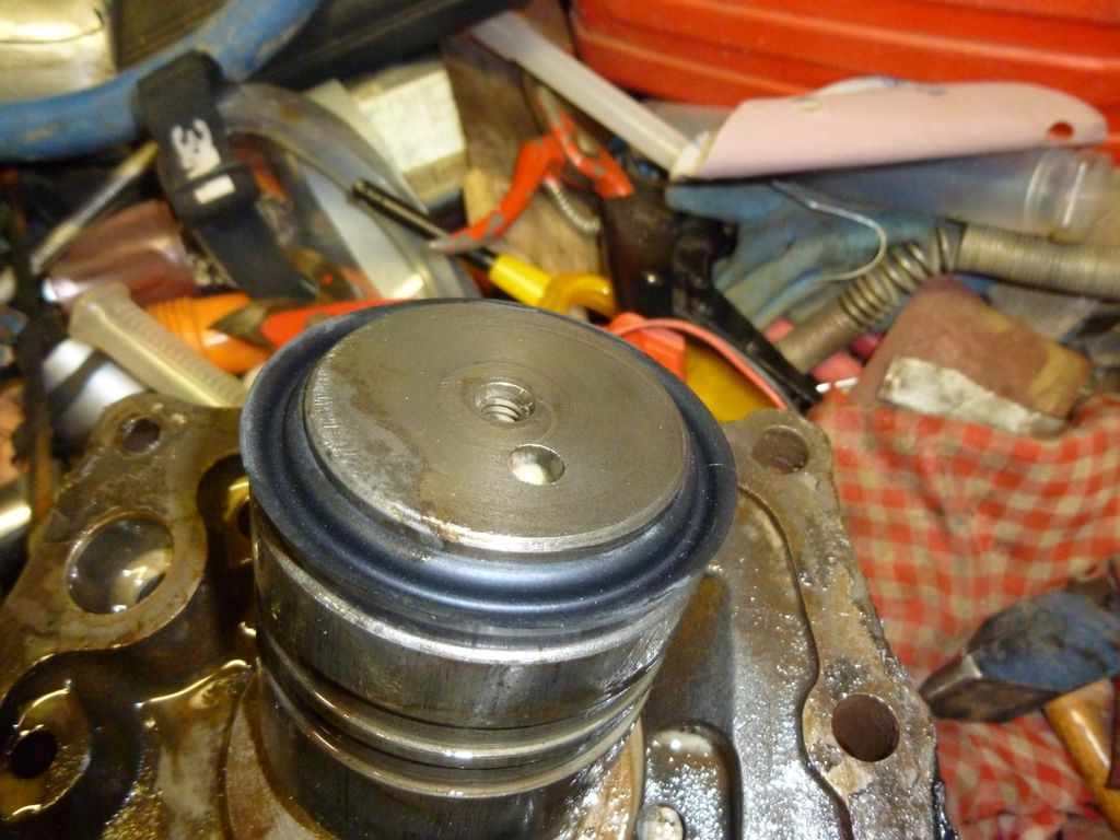

j'ai démonté la commande relevage, bilan joint du piston hs d’où la descente du relevage est l'huile est couleur chocolat donc ont devra faire la vidange est un bon nettoyage du pont.
je vous ferez des photos je doit ré-démonté la commande( il y a 6 ou 7 boulons et tous viens avec cylindre, piston c'est super facile), le kit de joint est en commande pour le moment j'ai remonté le piston sans le joint vu qu'il était au 3/4 coupé au moins les morceau n'iront pas dans le pont.
Messages : 129
Re: bientot un nouveau copain a mon dexta
Message  yan55 le Lun 6 Mar 2017 - 18:57
bonjour à vous
la suite du relevage j'ai reçut les joints une pochette complète(9.95Livres HT) celle ci comprend aussi ceux qui vont a la pompe est surement au distributeur
je les ai eut chez May Hill tractor
le bloc du piston+distributeur
le joint torique qui va en bout de la chemise du relevage cote distributeur
le piston et le tube qui doit etre celui ou arrive l'huile sous pression si je me trompe pas
la plaque de tole qui tient le joint du piston et le nouveau joint
l’ensemble prêt a être remboité
et un joint en papier klingerite fait d’après le vieux la pâte a joint va aussi bien mais j'en avait au taf alors ça m'a pris 5 minutes  Very Happy
le bloc tient avec 7 vis, il faut maintenir la biellette qui appui sur le piston a l'aide d'un petit fil pour quelle soit légèrement en l'air sinon le bord de la chemise bloque contre (juste au remontage sinon au démontage il se peut que le bloc soit un peut dure a décoller a cause du tube d’arrivé d'huile qui coince du aux joints et d'autant si il a jamais été démonté) un petit coup de levier et ça se déboite.
après ça le relevage ne descend plus opération réussit cheers
