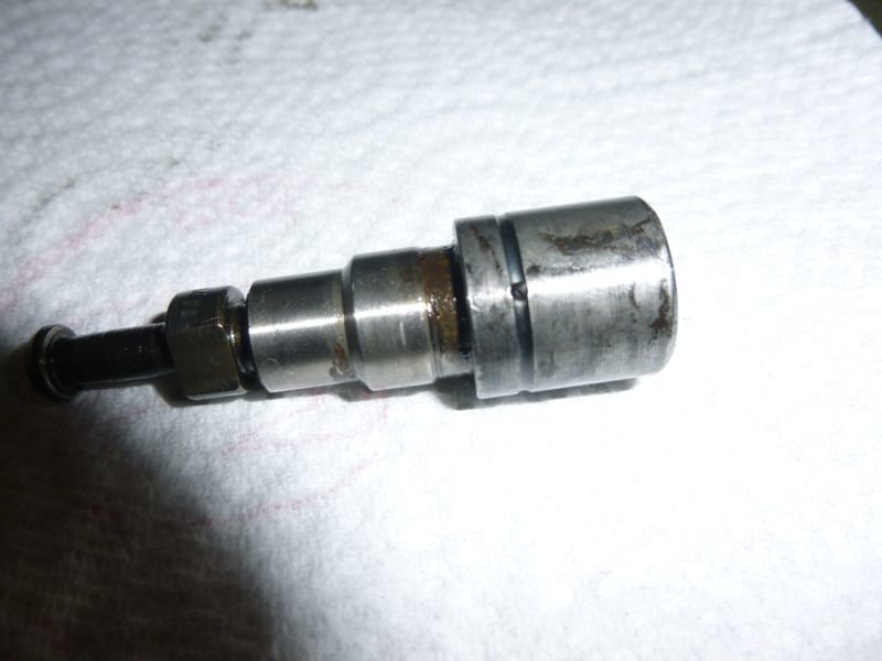

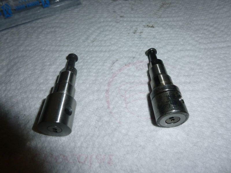

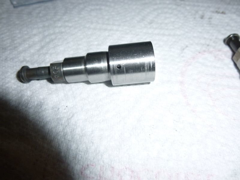

donc voila j'ai reçut l’élément de pompe apparemment c'est le bon légèrement différent en aspect
les références sur le piston sont identique. Very Happy
les 2 modèles
le vieux avec le petit trous sur le coté
le nouveau seul la rainure sur le tour manque mais ça ne gêne apparemment pas, les autres modèles que j'avais vu étaient identiques.
je vais voir pour remonter ça ce week end si j'ai rien de prévu.
