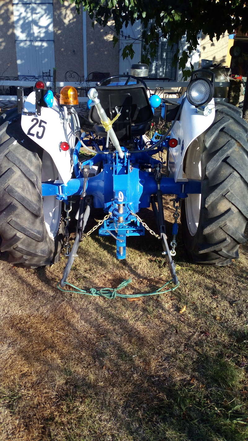

Message  merandun le Jeu 9 Nov 2017 - 16:03
BONSOIR
trouve ci joint les photos de mon super dexta
merandun

Re: carte grise
Message  Cyrille64 le Jeu 9 Nov 2017 - 16:53
Bonsoir à tous, bonsoir merandun,
Le numéro que je voulais que tu vérifies se trouve ici sur la tranche de la cloche d'embrayage près du moteur:
Effectivement l'adaptation de la pompe à régulation pneumatique a été faite jusqu'au bout.
Je me demande ce que cela peut donner au niveau du fonctionnement du moteur, les réglages de la pompe ne sont pas les mêmes que pour le Dexta ( cylindrée plus importante et taux de compression augmenté pour le Super Dexta ).
As tu déjà fait fonctionner ton tracteur?

Re: carte grise
Message  alain56 le Jeu 9 Nov 2017 - 17:18
Bonjour merandun, Cyrille et tous les autres,
Bien bel état, ton tracteur.
Néanmoins, une chose me chiffonne: la longueur des tuyaux d'injecteur (HP) ne sont pas tous de la même longueur, avec de belles courbes pour compenser le différence de distance avec la pompe.
J'ai en tête que ça peut influencer l'avance à l’injection Question
Bonne soirée

Re: carte grise
Message  Cyrille64 le Jeu 9 Nov 2017 - 17:31
Bonsoir à tous,
Très bonne remarque Alain et bien vu.
Le bloc avec les raccords de la pompe à régulateur pneumatique se trouve plus en avant que celui de celle à régulation mécanique ce qui n'arrange pas pour les tuyaux d'injecteurs.
Messages : 477

Re: carte grise
Message  Cyrille64 le Ven 10 Nov 2017 - 15:15
Bonjour à tous, bonjour merandun,
Pour le numéro sur la cloche sur la photo j'y vois 913454 ce qui correspond bien à la plaque.
09D correspond bien aussi à l'année 1964 voilà qui boucle bien la datation.
Effectivement tu as eu pas mal de travail sur ton tracteur. Le voilà équipé d'un bon nombre de pièces neuves.
Au passage où as tu acheté tes pièces? es tu satisfait?
Ton tracteur est bien équipé au niveau de l'attelage remorque, c'est du neuf ou de l'origine?
Tu as apporté quelques touches personnelles à la restauration comme les boules des leviers et autres pièces en blanc, le bol préfiltre d'air.
Juste une remarque au niveau du gyrophare, je le trouve un peu trop bas, certes il est bien protégé mais pas très visible.
Si je vois bien sur les photos l'extrémité des trompettes, près des tambours de frein, est carrée ce qui explique la différence de référence que j'avais vue par rapport au catalogue de pièces que j'ai. Comme il fait partie des derniers produits c'est peut être une évolution qui se retrouve sur la série suivante, FORD 2000 et 3000, je n'ai jamais fait attention à ce détail à l'occasion je regarderai.
Moi aussi j'ai mis un robinet sur l'arrivée de gasoil du réchauffeur car je trouvais la pipe bien grasse. Je l'ai pris chez Agriline car sur les modèles anglais c'est d'origine monté sur la pipe d'admission à la place du gicleur des modèles export. Ce robinet est de piètre qualité et malgré une tentative d'ajustage et de rodage il fuit encore.
Dernière édition par Cyrille64 le Ven 10 Nov 2017 - 15:16, édité 1 fois (Raison : Correction orthographe)

j'ai oublié , les chandelles de relevages sont neuves
et les bras de relevages ceux sont des bras d'un tracteur renault 53 ....(car il était cassé sur ce tracteur)
les stabilisateurs ils sont neuf
