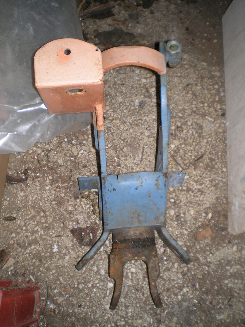

attelage d'origine ford2000 modifie il était un peut long et j'ai rajouté une plaque métallique de 20mm en dessous du pont pris par 4 boulons
le crochet d'origine

Message  richard81 le Jeu 10 Oct 2013 - 19:30
Bonjour,
Même système que yan55, récupéré dans une casse sur un Ford 2000 aussi, il suffit d'y souder effectivement une plaque métallique percée de 4 trous correspondants aux taraudages sous le pont. C'est autrement plus pratique que l'attelage d'origine sur la 2eme photo
