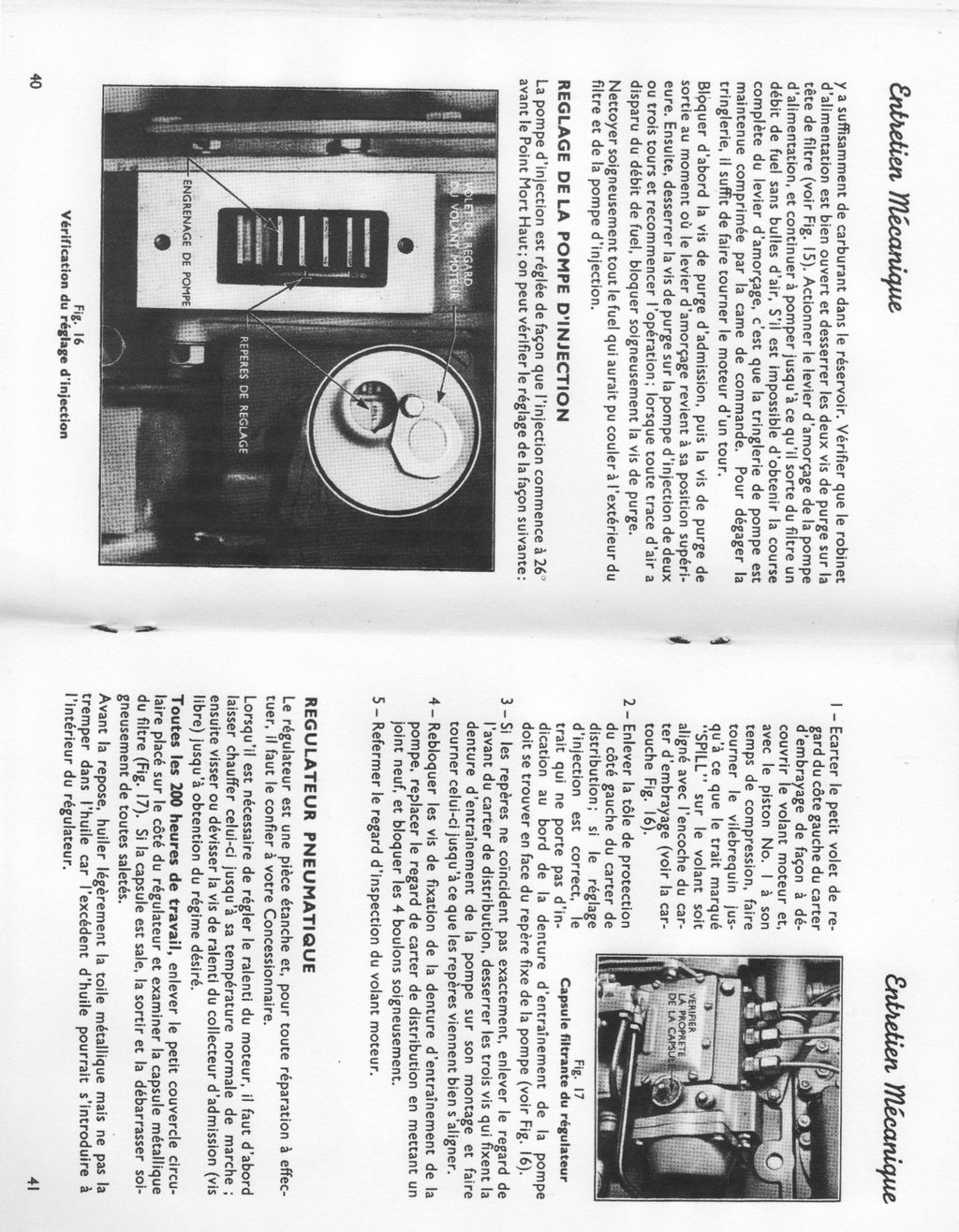

Message  yan55 le Mar 9 Oct 2012 - 18:20
c'est le même principe pour la mécanique
le repère sur le pignon de pompe et celui sur le volant moteur sont identique
attention aussi que tu soit dans le bon tour moteur pour le réglage j'ai déjà eut le cas ( tu est oblige de faire 2 tours de volant pour avoir le cran sur la pompe au bon endroit ça se voit vite le moteur démarre pas truc con)

Message  Cyrille64 le Mar 9 Oct 2012 - 20:43
Attention Yannick tu mets une notice de Dexta alors que Charles a un Major ( il a oublié de le préciser dans son message j'en conviens).
Pour Charles : je suis surpris que tu aies une pompe à régulation mécanique sur ton Major. Ce type de pompe est apparue sur les Super Major à compter de mai 1962.
J'ai regardé la photo de ton tracteur et le moteur est rouge ce qui laisse suggérer qu'il a été chargé peut être par un de Super Major.
Si je me souviens bien nous avions réussi à dater ton tracteur; peux tu me redonner le N° qui est frappé sur le moteur au dessus de la pompe à injection près de la pompe à eau ( à condition qu'il soit d'après mars 1956 ).
Je n'ai pas de notice pour le moteur avec pompe à régulation mécanique; je pense que la façon de régler doit être la même que celle pour la pompe à régulation pneumatique par contre sur le volant moteur il faut que ce soit la graduation 21° qui soit en face du repère et non 23° comme dit dans la notice ci dessous.

Pour le N° qui est sur ton moteur cela ne correspond pas à un N° de série tracteur; je pense que nous avions déjà vu cela auparavant.
Le réglage de ta pompe à injection est assez délicat sans informations précises car il y a un accouplement entre le moteur et la pompe différent de celui qui est présenté sur un manuel que j'ai vu sur le web ( ce que j'ai vu c'est la pompe à régulation mécanique avec le même accouplement que celui présenté avec la pompe à régulateur pneumatique ).
Ce qui est délicat c'est la présence de toutes les graduations et le repère fixe ( celui qui est sur le fer plat que je suppose être le bon ) qui est très éloigné des autres rendant la visée difficile.
J'ai vu sur des photos de Super Major le même accouplement que sur le tien ce qui est rassurant.
Je continue à chercher mais cela va être difficile; je n'ai jamais vu de manuel d'atelier pour le Super Major pourtant cela fait des années que je regarde.
